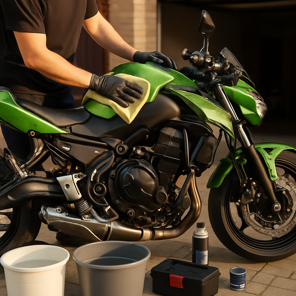

Reinigung
Die richtige Reinigung ist die Basis jeder Motorradpflege. Aber Achtung: Zu grob ist genauso schädlich wie zu selten. Hier ein Ablauf, der funktioniert — schonend, gründlich und Kawasaki-freundlich.
Vorbereitung
Stell dein Motorrad auf einen ebenen Platz, am besten in den Schatten. Ein lauwarmer Motor löst Schmutz leichter; eiskalte Oberflächen sind schwieriger zu reinigen. Sammle Werkzeuge und Mittel: Mikrofasertücher, zwei Eimer (einer mit Wasser, einer für Schmutzwasser), neutrales Shampoo, Felgen- und Kettenreiniger, weiche Bürsten.
Zusätzlich lohnt sich ein Kunststoffspachtel für Insektenreste, ein weicher Pinsel für Lüftungsschlitze und eine kleine Luftpumpe, um Wasser aus engen Bereichen zu pusten. Schutzbrille und Handschuhe sind sinnvoll, vor allem wenn du mit Reinigern arbeitest — deine Haut und Augen danken es dir.
Schritt-für-Schritt Reinigung
  • Vorspülen: Groben Dreck mit sanftem Wasserstrahl entfernen. Abstand halten, um keine Lager oder empfindliche Dichtungen zu beschädigen.
  • Einseifen: Neutrales Motorradshampoo verwenden. Auf matten Lacken spezielle Produkte nutzen — zu starke Polituren können den Look verändern.
  • Detailarbeit: Felgen, Kühlergrill und schwer zugängliche Stellen mit weichen Bürsten säubern. Bremsen nur mit klarem Wasser nachspülen, keine öligen Reiniger dort!
  • Trocknen: Weiche Mikrofasertücher, Luftdruckpistole oder ein weiches Leder verwenden. Achte besonders auf Standplatten und untere GFK-Teile.
  • Nachsorge: Kette reinigen und direkt schmieren, Kunststoffteile mit geeigneten Pflegemitteln behandeln, Gummis leicht mit Pflegemittel einreiben.
Ein Tipp: Arbeite von oben nach unten. So vermeidest du, dass du bereits gereinigte Teile wieder neu verschmutzt. Und: Lass aggressive Reiniger niemals lange einwirken — kurz einwirken lassen, sanft abbürsten, abspülen.
Häufige Fehler beim Waschen
Zu hoher Wasserdruck, ungeeignete Reinigungsmittel und das Vernachlässigen von beweglichen Teilen gehören zu den Klassikern. Vermeide Scheuermittel und reine Lösungsmittel; sie greifen Lack und Dichtungen an. Ebenfalls häufig: Bremsenfett oder Kettenfett versehentlich auf die Bremsscheiben bringen — das ist lebensgefährlich. Kontrolliere nach dem Waschen die Bremsleistung kurz auf einem sicheren Platz.
